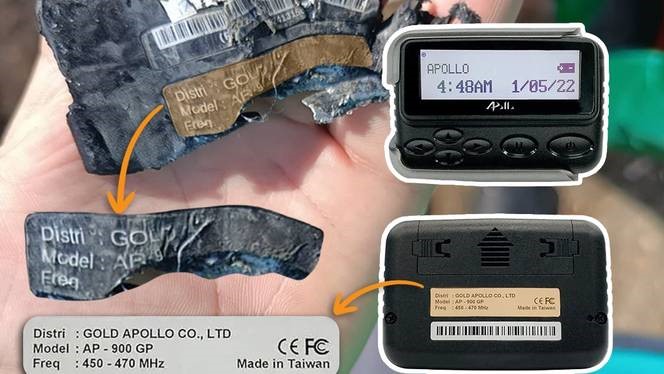

根据现场残骸照片,发生爆炸的寻呼机指向中国台湾金阿波罗公司(Gold Apollo)生产的AP-900 GP、AR-924两款寻呼机产品。但金阿波罗公司18日发布消息称,发生爆炸的寻呼机是由该公司品牌授权的一家欧洲代理商匈牙利BAC·CONSULTING·KFT公司制造的。3年前与这家欧洲代理商建立合作关系。整体上我们倾向即使寻呼机由BAC·CONSULTING·KFT制造,其整个工艺和规格应与金阿波罗公司同构,可以视为代工贴牌产品,在其机理上不应有较大差异。
图3-1 寻呼机相关图片

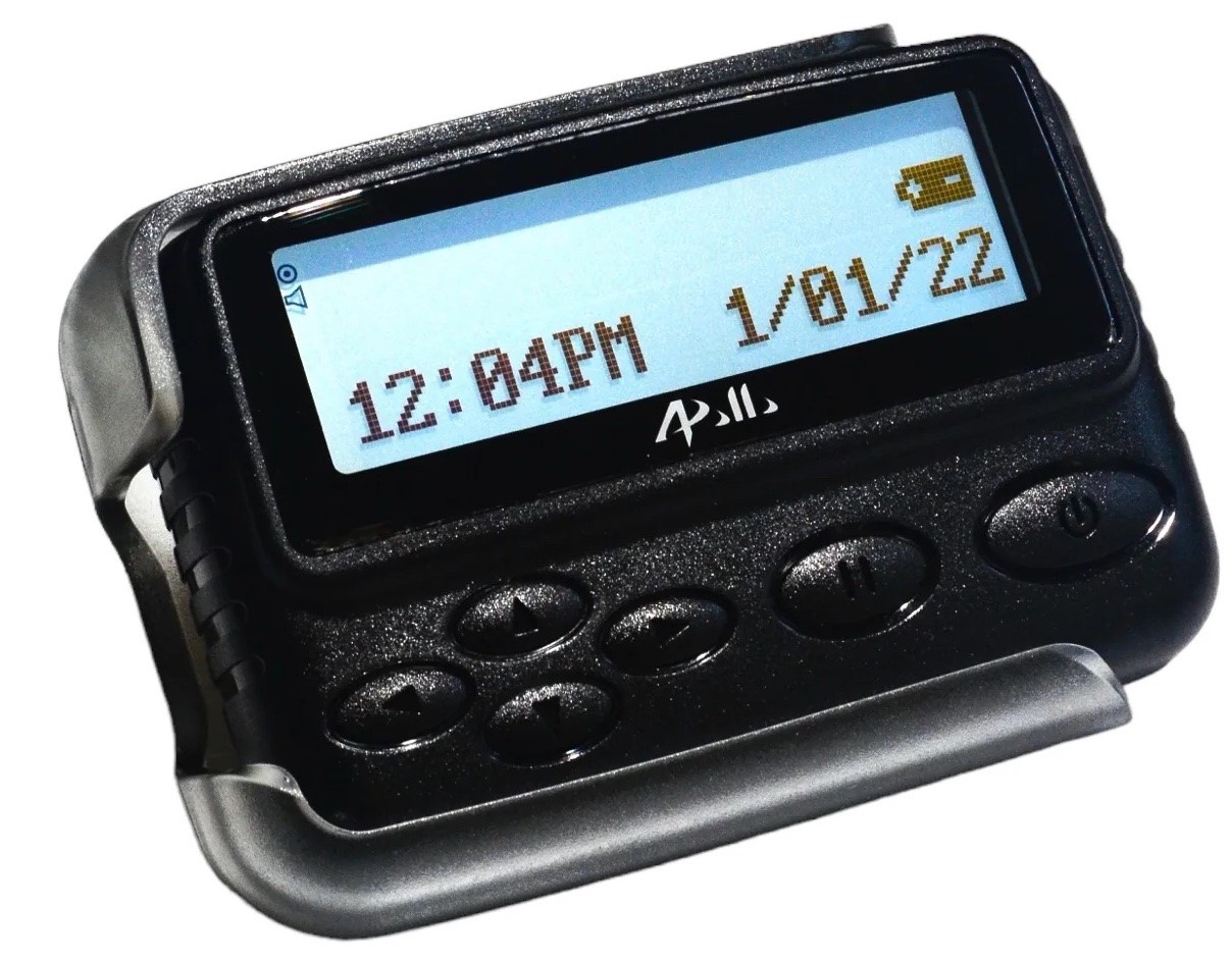

事件相关的寻呼机型号及参数如下表所示:
表3-1 AP-900寻呼机参数
产品外观
产品型号
AP-900

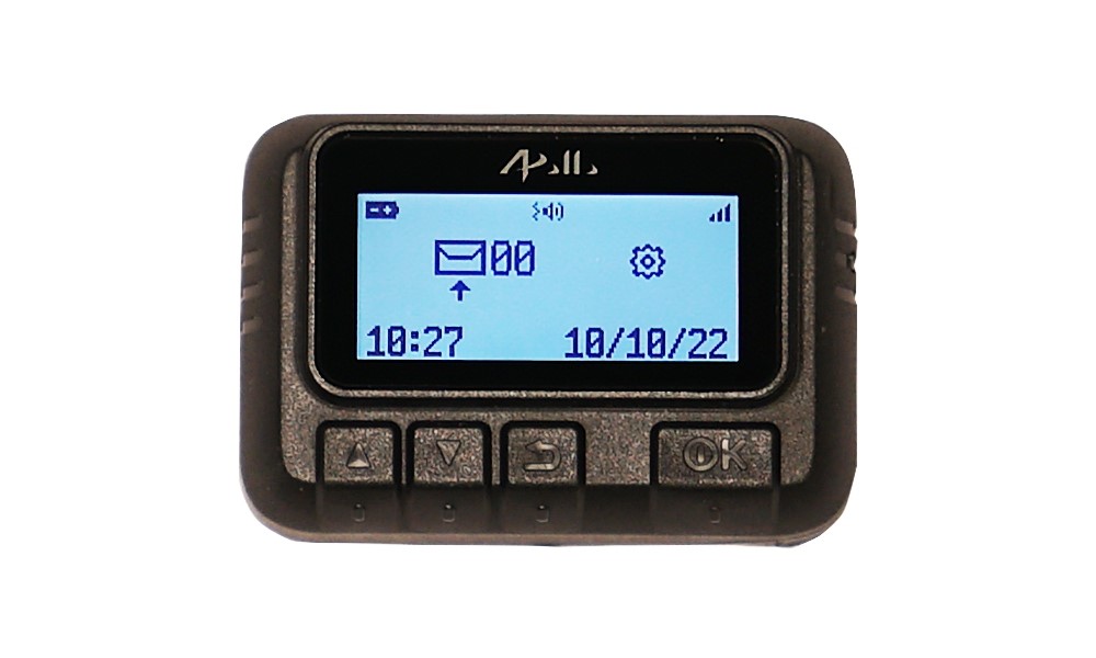

表3-2 AR-924寻呼机参数
产品外观
产品型号
AR-924

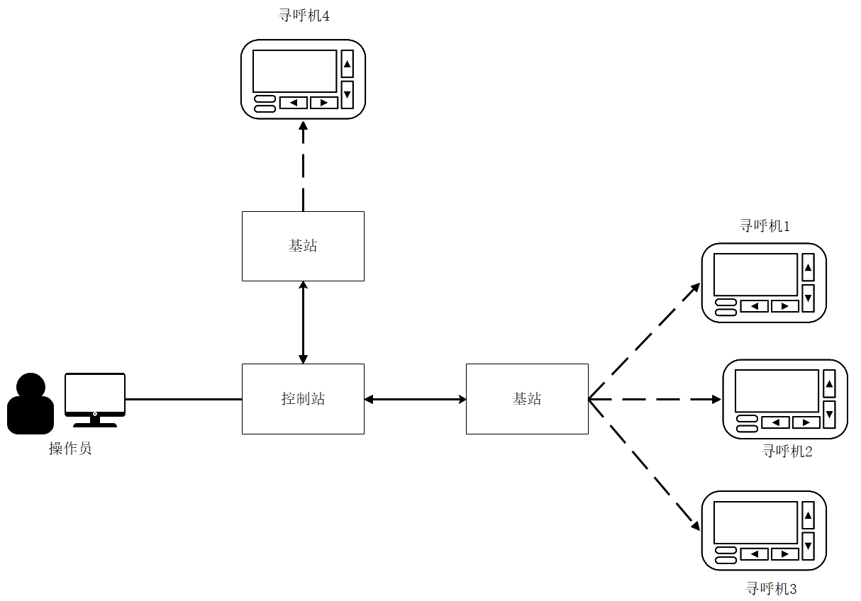

寻呼机是一种无线通讯设备,主要用于接收短消息或通知。它在发送端和接收端之间通过无线电信号传输信息,广泛应用于需要即时通信的场合,如医疗、服务业、紧急救援等。
寻呼系统由发送端(寻呼中心/基站)、寻呼发射机、控制系统、传输介质、接收端(寻呼机)组成,其工作过程如下图所示。
图4-1 寻呼系统工作原理图
寻呼系统工作时,操作员首先通过控制终端向控制站发送消息,并指定目标寻呼机的号码或地址,控制站对发送信息进行调制、编码后通过基站发送。寻呼机收到基站信号后,对信号进行解调、解码,判断自身号码或地址是否与消息中的一致,若一致,则向用户发出提示并显示消息内容。

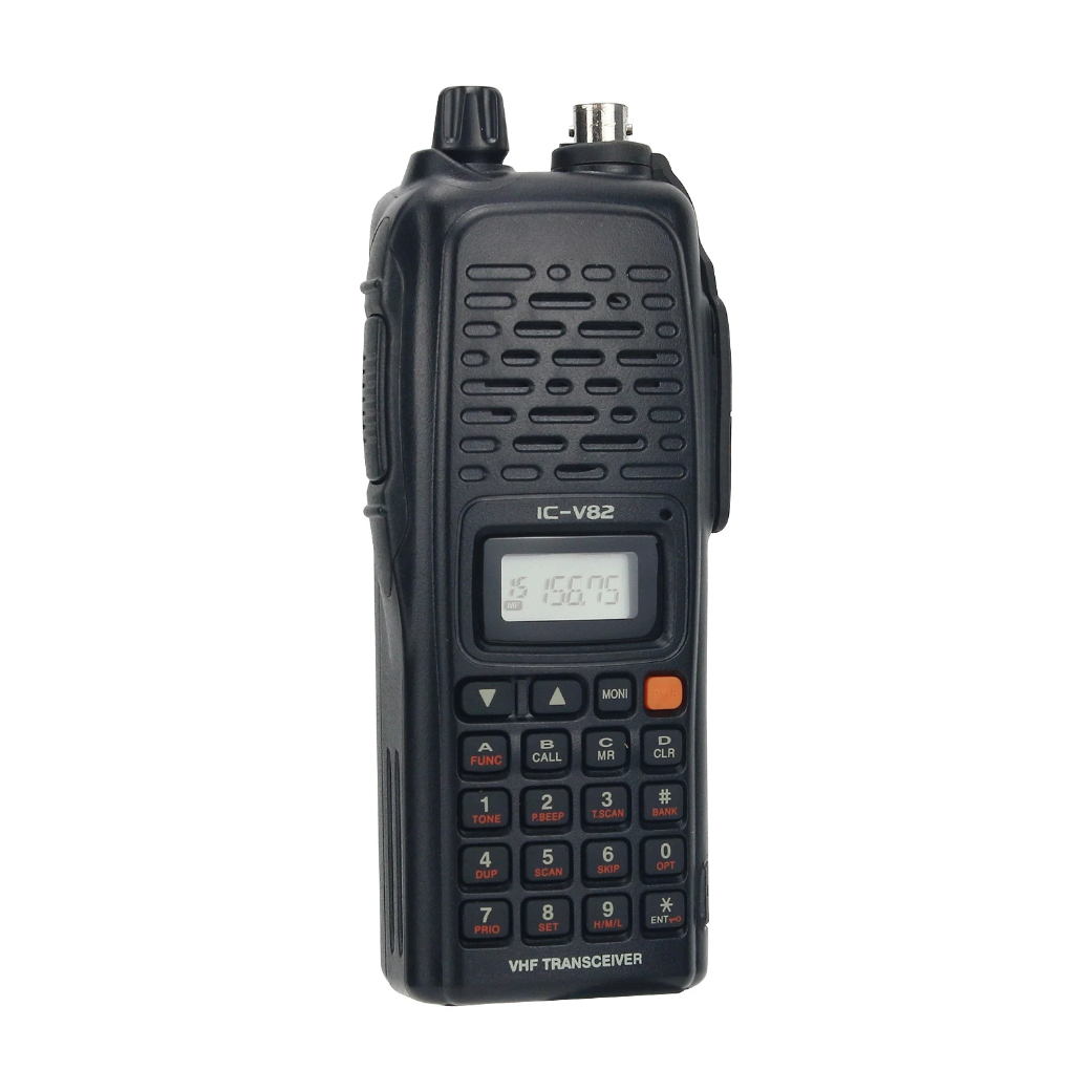

距离寻呼机爆炸不到24小时时间,9月18日,爆炸事件再次升级,据BBC报道,黎巴嫩卫生部称在新一轮爆炸中,大量对讲机发生了爆炸,并造成20人死亡,至少450人受伤。目前已知爆炸的对讲机厂商为日本艾可慕(ICOM)生产,型号为ICOM V82系列手持对讲机,而涉及的日本无线电通信公司表示,ICOM型号于2014年停产。有消息指出,真主党是在五个月前购买的这些ICOM V82系列手持对讲机,与购买寻呼机的时间几乎相同。而且从对讲机与寻呼机的工作原理均为通过无线电进行通信,主要区别通信方式与编解码方式不同,其中寻呼机为单项接收通信,而对讲机为双向通信(半双工通信设备),另一个值得注意的是事件当中的对讲机的通信频段为VHF频段,具体频率范围为136-174Mhz,该范围正好与AP-900型号寻呼机VHF波段工作范围相同。因此,不排除采用统一软件无线电方案模拟不同广播技术方案,又或通过单独通过寻呼机网络或对讲机设备进行广播信号的发送,针对对讲机的触发原理,基于ICOM V82资料分析,目前该产品支持触发提示音的功能,即可以通过设置,实现在接收特定“信息”后触发提示音,触发该提示音的物理信号,可以作为引爆炸药物理信号条件,并且设备支持多“触发信息”设置与群组呼叫,实现基于“呼叫信息”作为触发条件的群组范围控制。基于上述情况,我们推测该设备需要在供应链中进行两个步骤的操作,第一个步骤为对对讲机设备进行“触发信息”配置,用来触发提示音;第二个步骤为在对讲机设备中预置爆炸物结合装置电路,改造引爆条件电路。在做完以上供应链操作后,需要执行爆炸攻击时,需要通过一台能够发送预置“呼叫信息”的设备,向特定群组设备发送携带“呼叫信息”呼叫请求,被供应链污染的设备在收到“呼叫触发信息”后执行爆炸攻击。
表5-1 ICOM V82对讲机参数
产品外观
产品型号
ICOM V82
频率范围
136-174MHz
频率稳定性
±2.5ppm-10°C+60°C
模式
F3EF2D[F7W可选]
内存通道数
207个通道(200个存储通道、1个呼叫通道和 6个扫描边缘)
触发提示音的功能
支持
群发呼叫功能
支持
支持的音调格式
CTCSSDTCS
电源
7.2VDC
电池类型及数量
锂电池或电池盒,电池盒采用6AA碱性电池
电流消耗(7.2VDC时)
发射机:最高功率7W状态下是2.6A
接收机:最大音频状态下是250mA
        待机状态下是80mA
        省电状态下是30mA
尺寸
37.5(长)54(宽)139(高)mm
重量
390g/13.8Oz
发射机
发射功率
7W(VHF)
杂散发射
<-60dB
最大频率偏差
±5kHz/±2.5kHz(宽/窄)
接收器
接收系统
双级转换超外差
中频
146.35MHz
2
450kHz
灵敏度
0.16μV典型值
静噪灵敏度(阀值)
0.11μV典型值
选择性
>55/50dB(宽/窄)
互调
65dB
杂散和图像抑制
80dB(典型值)
