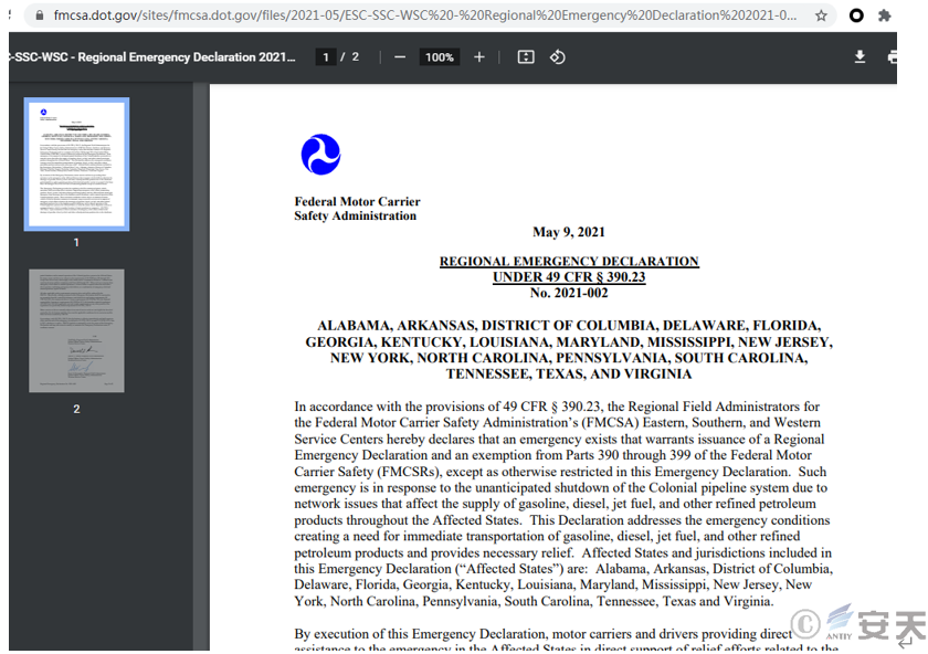

        2021年5月7日,美国最大成品油管道运营商Colonial Pipeline遭到网络攻击,该起攻击导致美国东部沿海主要城市输送油气的管道系统被迫下线。本次受影响的管道长约5500英里(约等于8851公里),提供美国东部45%的燃料供应。据Colonial Pipeline网站称,该公司在墨西哥湾沿岸的炼油厂,能够为南部和东部超过5000万人输送燃料。受本次攻击影响,美国取暖油期货周一亚市开盘即涨1%至2020年1月以来最高位,汽油期货亦一度上涨逾3%,至每加仑2.217美元,创下2018年5月以来的最高水平,引发了人们对汽油、柴油和燃油短缺的担忧。5月7日Colonial Pipeline公司宣称遭到网络攻击事件,攻击者窃取了公司数据文件,Colonial Pipeline暂时关闭了所有管道运营;5月8日纽交所的汽油和柴油期货均有上涨;5月9日,美国交通运输部联邦汽车运输安全管理局(FMCSA)发布区域紧急状态声明,以便豁免使用汽车运输油料,否则按规定只能通过管道运输[1]
图 1-1 FMCSA发布紧急状态原文

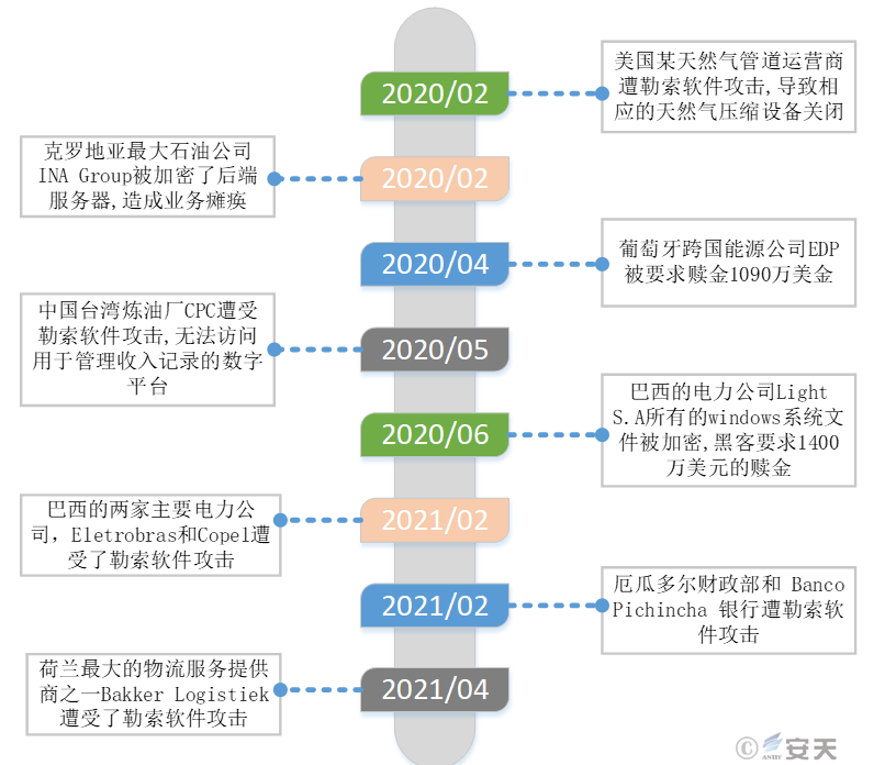

        安天在2020年网络安全威胁年报中曾提出:勒索软件制作者开始关注攻击成本和攻击效率,勒索软件的攻击方式从最初的广撒网寻找目标逐渐地变成对有价值的攻击目标进行定向勒索。定向勒索和非定向勒索的攻击面将扩大,非定向勒索攻击者会继续使用RaaS(勒索软件即服务)模式以及通过僵尸网络进行分发,预测仍将采用大面积广撒网的方式进行传播;定向勒索攻击能力接近或达到“APT”水平,定向勒索攻击组织多针对大型有价值目标,进行定制化攻击,以期提高攻击成功率的同时尽最大可能获利。例如2020年11月29日,全球最大的电子产品制造公司富士康受到了勒索攻击,其被窃取的文件在DoppelPaymer勒索软件泄露数据网站上被发布,攻击者索要3400万美元的赎金。从2020年开始,我们能够看到越来越多的勒索软件攻击组织开始有计划的瞄准大型企业,如下图所示。虽攻击成本较高,但一旦成功,可能收到的回报远远高于广撒网式勒索。
图 1-2 近一年定向勒索攻击事件
        近几年,随着关键基础设施的数字化程度不断提高,针对关键基础设施的威胁不断增加。关键基础设施关系着国计民生,是经济社会运行的神经中枢,是网络安全的重中之重。随着经济社会对网络的依赖程度不断加深,关键信息基础设施安全防护更加紧迫。一旦关键基础设施受到网络攻击陷入瘫痪,引起的连锁反应甚至会对一个国家/地区造成巨大损失。
图 1-3 近两年来关键基础设施勒索攻击事件
