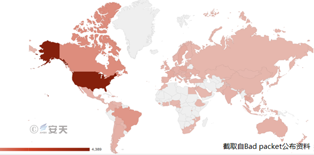

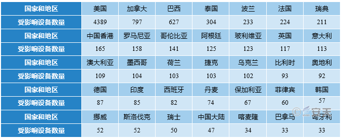

        根据网络安全公司Bad packet[3]公布的资料显示,其在全球范围内发现了9657台受CVE-2019-1652、CVE-2019-1653漏洞影响的Cisco路由器(6247台RV320和3410台RV325),其中大部分位于美国,中国大陆存在47台受到该漏洞影响的设备。同时他们的蜜罐系统捕获到了大量针对RV320和RV325路由器的扫描活动,这表明攻击者正在积极利用漏洞来劫持受影响的Cisco路由器。受漏洞影响的Cisco路由器全球分布情况如图1和表1所示。

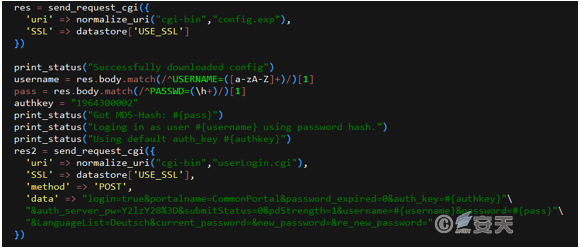

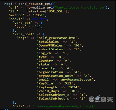

        安天微嵌分析小组在分析POC文件代码过程中发现,POC的执行过程可以分为两个部分,其中未经授权检索敏感信息漏洞相关的函数代码片段如图3;命令注入执行漏洞相关的函数代码片段如图4所示。
图3 未授权检索敏感信息漏洞片段
图4 命令注入执行漏洞函数代码片段
        通过对图3、图4代码片段的分析,可以确定未经授权的远程代码执行漏洞的利用方式。该POC原理是未经身份授权的远程攻击者可以利用漏洞(CVE-2019-1653)从受影响的设备处获取敏感信息,该漏洞(CVE-2019-1653)是由于URL访问控制验证规则不完善造成的。远程攻击者可以利用这个漏洞,通过HTTP或HTTPS连接到受影响的设备,并请求特定的URL,让远程攻击者下载路由器配置或详细的登录信息。获得登录信息之后基于WEB管理界面发送恶意HTTP协议POST的方法,利用命令注入POST方法执行漏洞(CVE-2019-1652) 获得root用户权限,在受影响的设备上执行任意命令,该漏洞(CVE-2019-1652)是由于用户在使用POST方法提交参数时,规则验证不完善所造成的恶意命令执行漏洞。

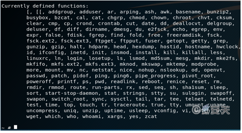

        命令注入执行成功并获取root权限的当前目标设备命令集。如图5所示。
图5 当前目标设备命令集
        图5中在被攻击设备中显示出当前设备可用命令。设备命令中包含安装和登录、文件处理、系统管理、网络操作、系统安全、其它功能等命令集合。

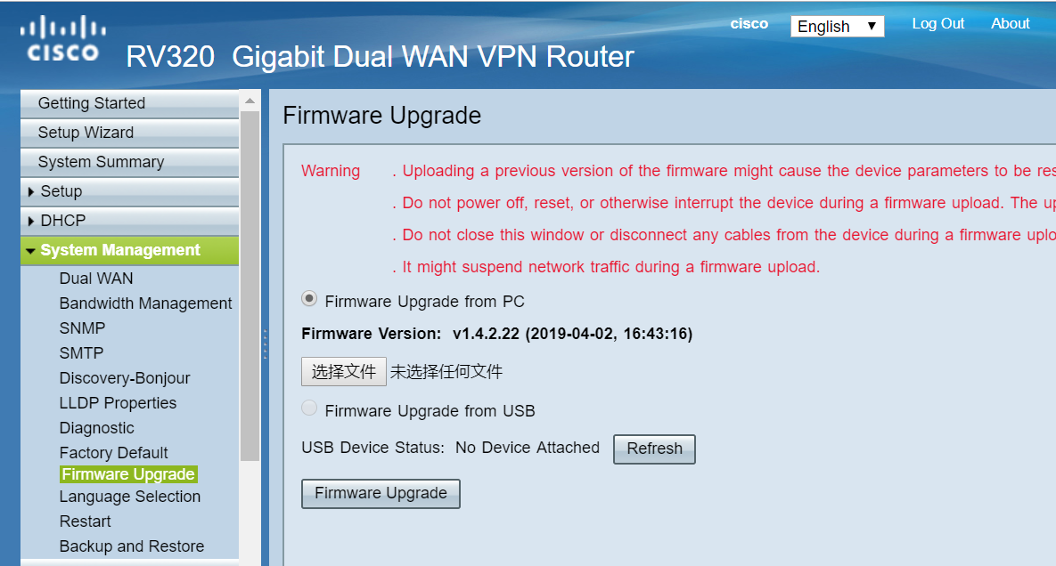

        固件更新方法:
        1) 从官网获取最新版固件。

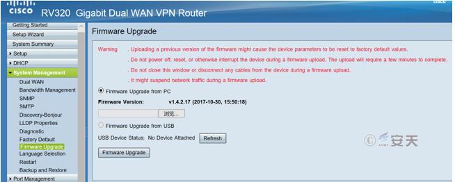

        2) 通过网线将主机与路由器LAN口连接,访问192.168.1.1,进入路由器WEB管理页面,在System Management菜单下选择Firmware Upgrade子项,更新固件如图9所示。
图9 更新固件
        3) 点击“Firmware Upgrade from PC”下对应的“浏览”按键,选择从官方下载的最新固件文件。
        4) 点击“Firmware Upgrade”按键。在固件更新过程中,DHCP服务将会被关闭,OLH和SSL VPN文件将被删除,请注意备份。
        5) 更新结果如图10所示。
图10 更新结果
