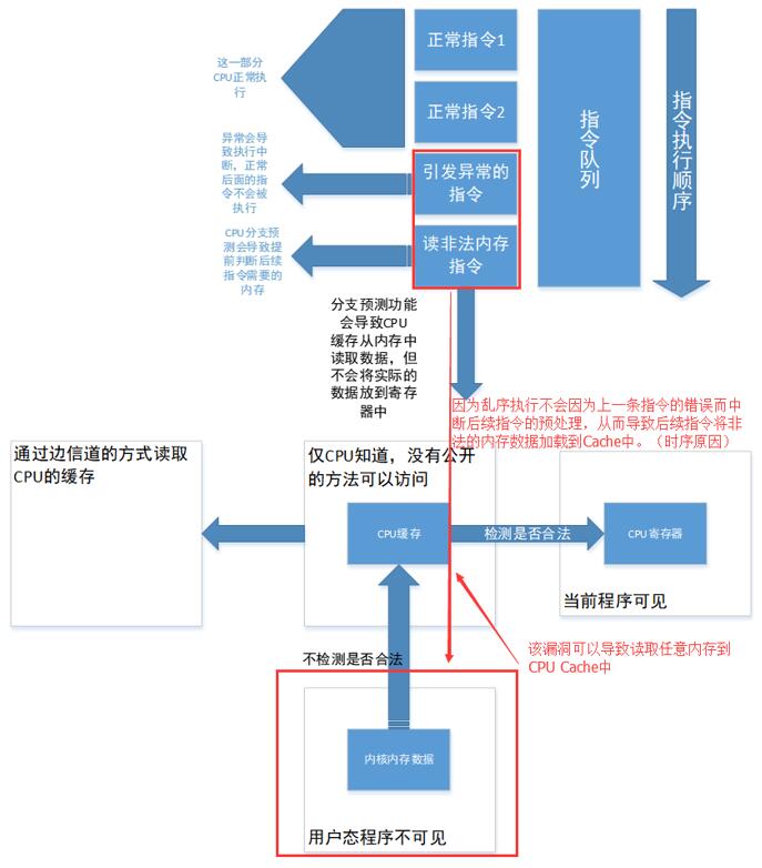

4.1 CPU缓存验证缺陷

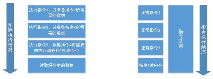

分支预测[6]和乱序执行[7],是一种CPU优化技术,CPU会执行一些可能在将来会执行的任务。当分支指令发出之后,无相关优化技术的处理器,在未收到正确的反馈信息之前,是不会做任何处理;而具有优化技术能力的新型处理器,可以预测即将执行的指令,会预先处理一些指令所需的数据,例如将下一条指令所需要访问的内存提前加载到CPU缓存中,这就避免了执行具体指令时再去读内存,从而加快了CPU的执行速度,具体流程如下所示:
图 1 CPU 优化执行

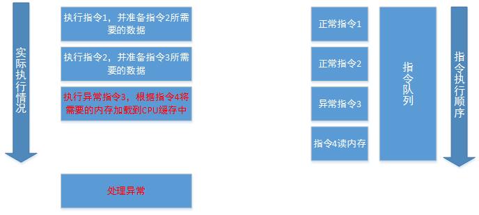

指令3如果出现问题(如指令3是一个除0或者是一个非法的操作),会触发CPU的异常处理,具体情况如下
图 2 CPU异常指令执行

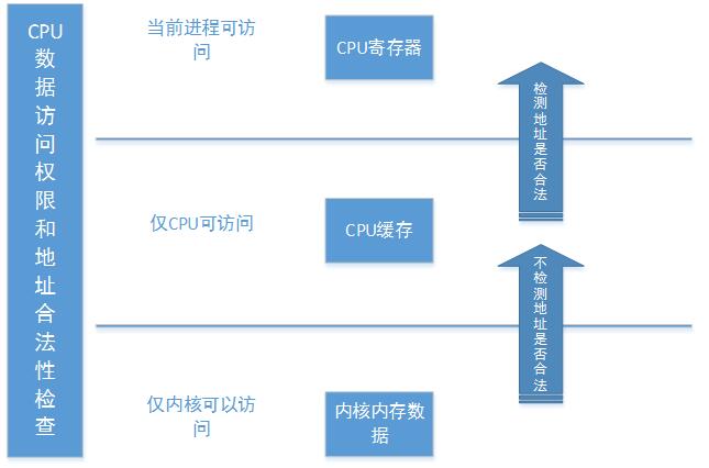

对于具有预测执行能力的新型处理器,在实际CPU执行过程中,指令4所需的内存加载环节不依赖于指令3是否能够正常执行,而且从内存到缓存加载这个环节不会验证访问的内存是否合法有效。即使指令3出现异常,指令4无法执行,但指令4所需的内存数据已加载到CPU缓存中,这一结果导致指令4即使加载的是无权限访问的内存数据,该内存数据也会加载到CPU缓存中,因为CPU是在缓存到寄存器这个环节才去检测地址是否合法,而CPU分支预测仅仅是完成内存到CPU缓存的加载,实际指令4并没有被真正的执行,所以他的非法访问是不会触发异常的。
图 3 CPU数据访问权限和地址合法性检查
如上图所示CPU缓存的这个过程对于用户是不可访问的,只有将具体的数据放到CPU的寄存器中用户才可操作,同时用户态程序也没有权限访问内核内存中的数据,因此CPU采用这种逻辑是没有问题的,但是如果有方法可以让我们得到CPU缓存中的数据,那么这种逻辑就存在缺陷。
4.2 边信道攻击缓存
CPU缓存通常在较小和较快的内部存储中缓存常用数据,从而隐藏慢速内存访问的延迟,缓存侧信道攻击正是利用CPU缓存与系统内存的读取的时间差异,从而变相猜测出CPU缓存中的数据,结合前边的缓存缺陷部分内容,产生如下的结果:
图 4 漏洞原理图
注:简单来说,就是CPU缓存中的数据,在用户态和内核态都是无法正常访问的,除非当CPU缓存中的数据保存到寄存器中时,会被正常的读取;除此之外,是可以通过边信道的方式读取CPU的缓存的。
基于如上介绍的漏洞原理信息,通过CPU缓存验证缺陷,并利用边信道攻击技术可猜测CPU缓存中的数据,继而访问主机的完整内存数据,造成用户敏感信息泄露。

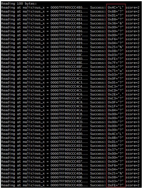

根据《Spectre Attacks: Exploiting Speculative Execution∗》报告中包含的PoC代码,编译后生成可执行文件,在使用Intel处理器的Windows 7 64位操作系统实验环境下进行测试。
具体验证细节如下:
在内存中申请一段空间,写入如下字符串:
利用这个机制获取数据
图 5 获取内存中的数据

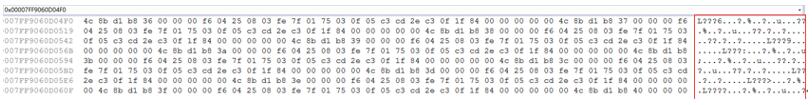

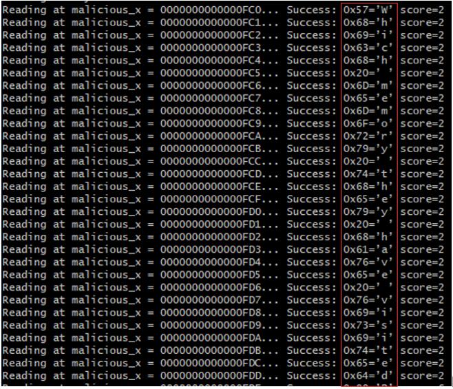

获取系统ntdll.dll导出函数内存空间数据,下图为ntdll.dll的导出函数NtQuerySystemInformation的地址空间数据。
图 6 系统ntdll.dll的导出函数NtQuerySystemInformation的地址空间数据
通过如上方法获取该地址空间数据:
图 7 获取该地址空间数据
通过实验数据证明,该漏洞确实存在,且可被用于获取当前进程内存数据。

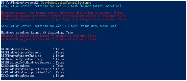

5.1 漏洞检测方法
Windows客户,通过使用微软公司发布的检测PowerShell脚本,能够判断Windows系统是否受漏洞影响。
首先,需要安装相应的PowerShell模块,对应命令:PS> Install-Module SpeculationControl[5]
其次,需要调用相应脚本,对应命令:PS> Get-SpeculationControlSettings[5]
其中,开启的保护会显示为True,未开启的保护则会显示为False,如下图所示:
图 5 微软漏洞检测工具运行情况

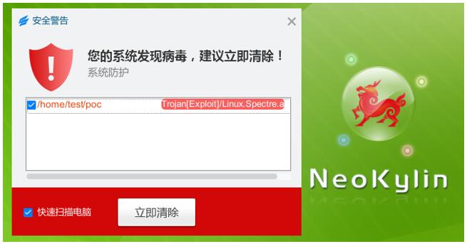

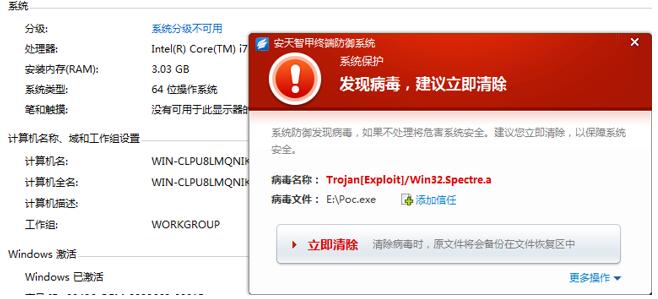

安天智甲终端防御系统可以对英特尔Spectre(幽灵)的POC进行检测,无论是Windows系统还是国产中标麒麟系统。
图 9安天智甲终端防御系统针对利用处理器芯片漏洞在Windows平台系统均可有效防御
图 10安天智甲终端防御系统针对利用处理器芯片漏洞在Linux/国产操作系统均可有效防御
