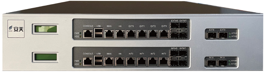

安天镇关安全隔离与信息单向导入系统(PTF-FGAP)在安全隔离网闸(GAP)的基础上,使用先进的单向光纤通道传输技术实现物理层面的单向无反馈通道。在数据传输时采用私有协议进行封装,并采用FEC向前纠错编码技术和QoS服务质量技术,确保数据单向传输的实时性、可靠性和完整性。

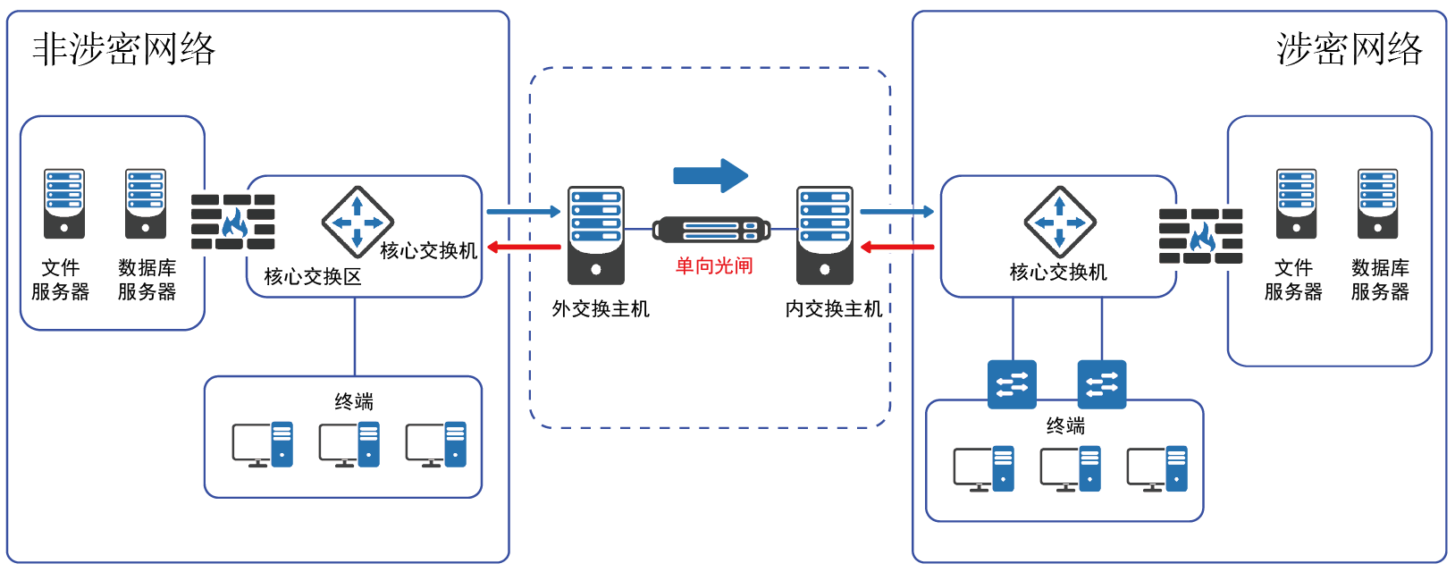

单向无反馈传输
采用“2+1”模块结构设计,发送端和接收端独立运行,发送端可对访问流量进行预处理,通过物理单向通道发送到接收端。
文件单向导入
发送端主动抓取指定服务器目录的文件并发送到接收端,由接收端推送到目标服务器,同时可对文件类型、后缀名进行安全过滤,实现不同安全域间文件的单向导入。

鉴于单向光闸单向传输的特点,接收单元无任何反馈信息,安天除了使用FEC技术、QoS技术外,还通过专用的BCOPY冗余数据传输技术,极大限度地保障了通信数据完整性。
典型应用
安天单向光闸主要应用于非涉密网络向涉密网络单向数据上传,在保证涉密网络无任何数据反馈的同时,将非涉密网络数据同步至涉密网络。
